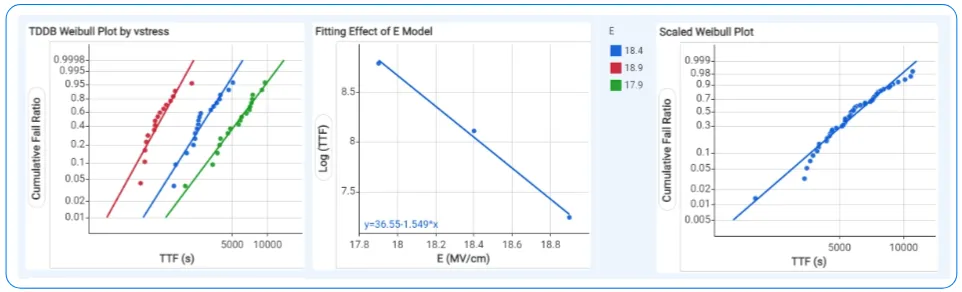

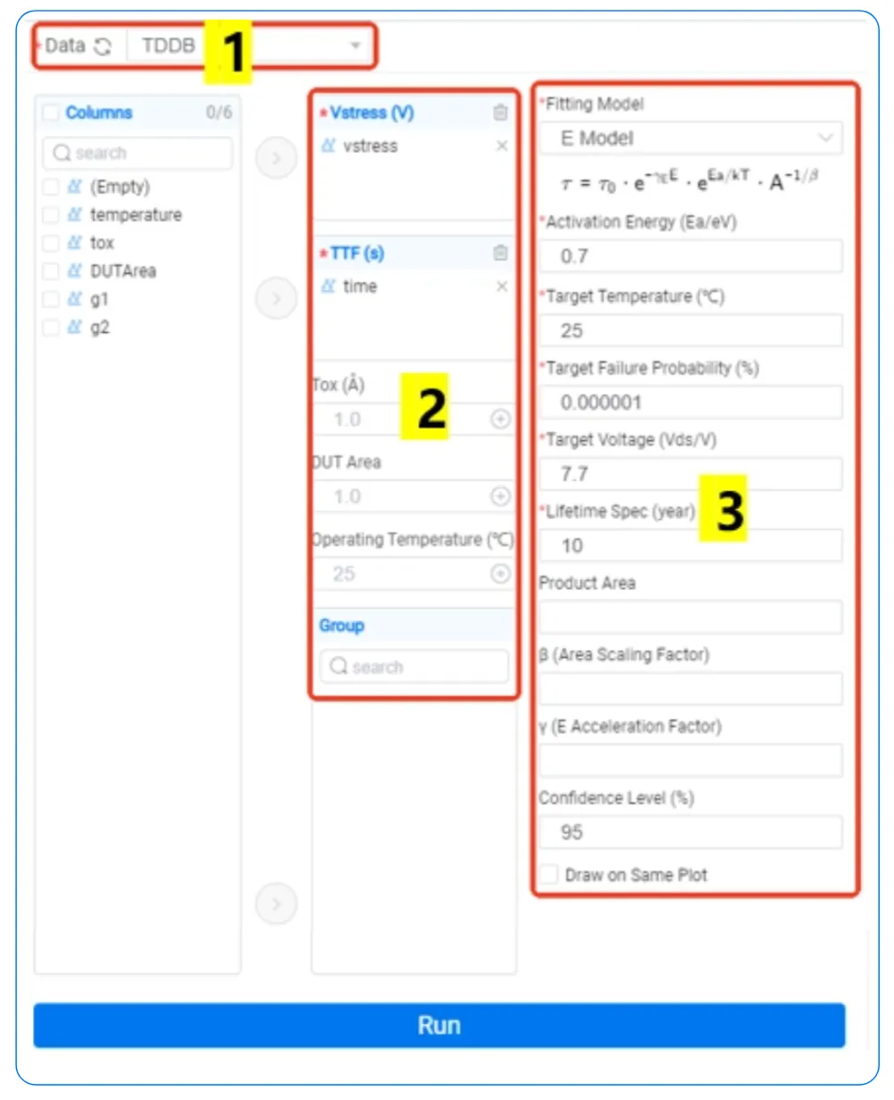

## TDDB的定义 TDDB(Time Dependent Dielectric Breakdown)即经时介电层击穿,指的是在栅氧化层在偏压条件下工作时,漏电流逐渐增加的过程,最终导致氧化层击穿,使其失去绝缘功能。通常,栅氧化层的可靠性测试是在恒定电压下进行的,其在此条件下能承受的时间即为其寿命。 ## TDDB失效模型## TDDB的被广泛研究的解释模型很多,包括1/E模型、E模型、电压幂函数模型(V-n)、指数E1/2模型。 **阳极空穴注入模型** 该模型假设电场诱导的电荷捕获和陷阱生成是导致失效的主要因素, 1/E模型建立在F-N隧穿电流的外推模型,器件失效时间与电场的倒数1/E成指数关系。 **热化学模型** 该模型基于热化学反应,认为电场加热导致化学键断裂和缺陷生成。其缺点是不能解释电压的极性特性,而基于电流的模型可以很好的解释TDDB极性相关的特性。 **电压幂指数模型** 该模型认为在高电场下,氧化层中缺陷的生成速率与电场强度成幂指数关系。该模型强调电场强度和时间对失效的协同作用,符合许多实验观察到的加速失效行为。缺点是不能解释TDDB与温度的强烈依赖性(激活能较高),也不能解释激活能随电场增加而减小的现象。 **指数E1/2模型** 该模型主要用于SiO₂基的低k介质的可靠性研究,缺点同样是不能解释TDDB与温度的依赖性,也不能解释激活能随电场增加而减小的现象。 以上4种模型的寿命估计的保守程度排序,E模型(适应性最广)<指数E1/2模型<幂函数模型< 1/E模型,用户可实际应用情况选择合适的模型 ## DE-G中的TDDB分析 下面以E 模型为例详细介绍DE-G Reliability模块TDDB分析过程 **Reliability模块** ![1.webp](/uploads/forum/20260730/4d02b2d6f1d05ce465c014705a9bbf6c.webp) 1.选择要分析的数据表:如图中1的区域,选择要分析的数据表格。 2.数据设置:如图中2的区域,设置测试以及器件的相关信息。 3.数据设置:如图中3的区域,根据预测的失效机理选择合适的拟合模型并填写对应的参数。各个参数意义如下: Activation Energy (Ea/eV) :激活能 Target Temperature (°C)中该器件目标工作温度 Degradation Criteria (%)(退化标准) Target Failure Probability (%)(目标失效概率) Target Voltage (Vds/V)(目标电压) 4.结果分析:在完成上述相关参数设置后,点击界面中的“Run”,DE-G即可快速实现分析结果的可视化。 ![2.webp](/uploads/forum/20260730/da42a0ea1ed4bcea7f3bf71bc9509f41.webp) β (Area Scaling Factor)形貌因子:通过Weibull分布拟合得到; γ (E Acceleration Factor)电场加速因子:通过线性拟合计算得到; Predicted Lifetime(year)@7.7V:在7.7V的目标工作电压下,该器件的 预期寿命,单位为年; Lifetime Spec(Year):所设置的器件寿命标准,单位为年; Pass/Fail:目标工作电压下的预期寿命与Lifetime Spec(Year)的大小比较,若前者大于后者,则为Pass,否则为Fail。在此实例中经过计算,7.7V的工作电压下,该器件的预测使用寿命10.15年,满足寿命标准>10年的要求,因此判断结果为“Pass”。 ![3.webp](/uploads/forum/20260730/e7557dca2da4c5cc97100d00c266240a.webp) 可视化分析:上图TDDB Weibull plot by Vstress展示了不同工作电压下 Lifetime的Weibull分布对比,Fitting Effect of E Model在不同电压环境下取不同的TTF对数做线性拟合,得到γ电场加速因子,Scaled Weibull Plot表征总体的累计失效率的分布情况。以上视图快速实现TDDB 预测可视化。 随着半导体制造技术的发展,集成电路的特征尺寸不断缩小,给产品可靠性带来很大的挑战,使用高效可靠的分析工具快速分析和定位问题根因,确保产品具有足够的可靠性至关重要。DE-G提供的可靠性分析模型能够准确可靠地进行评估,满足客户对高质量电子产品的需求。
